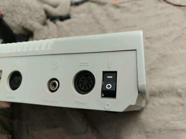

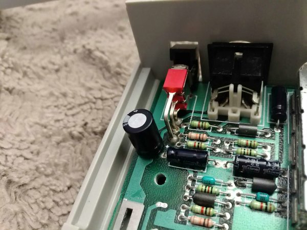

Der Netzschalter meines guten alten 130XE hat sich verabschiedet. Momentan habe ich so eine Bastelnotlösung dran, die zwar funktioniert, mir aber nicht gefällt. Habt ihr mir evtl. einen passenden Schalter für die Platine über?
Vg, Andreas

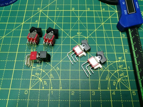

Ich habe noch welche, aber nur noch 3 oder maximal 4 Stück davon...
Die gabs mal als Neuware bei Reichelt sind aber schon länger ausverkauft 😢 ...
https://www.reichelt.de/de/de/miniatur-wippschalter-ein-ein-rnd-210-00507-p240531.html?r=1
Die passen perfekt und haben zusätzlich den "0/I" Aufdruck... 😉
(Beim letzten Bild die beiden rechts)
Also falls ihr keine andere Quelle findet, könnte ich einen oder maximal zwei (schweren Herzens) abgeben, aber nur weil ihr es seid 😉 ...
Bei Interesse kurze PN an mich.

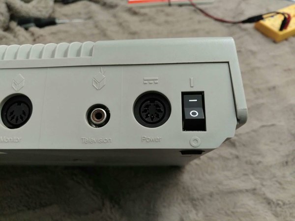

gibt's noch bei mouser.de unter dieser Bestellnummer: 611-7101J1AV2QE2
Nicht vom Bild teuschen lassen. Ist der Richtige, hab gerade letzte Woche einen bestellt. Ist aber leider ziemlich teuer.
Bei Reichelt gibt es einen billigeren. Der passt zwar ist aber nicht so schön, da ein Hebel statt Wippe: MS 500AVT MS_500AVT.jpg
Der Schalter lässt sich zerlegen und reinigen, sofern intern nix gebrochen ist.
